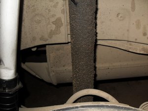

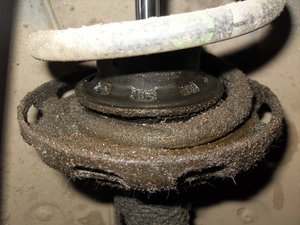

    Мужжики))) Вообщем вот что увидел на заднем левом амортизаторе, когда менял задние ступичные подшипники:
    Это амортизатор потек?? При проезде кочек или ям жопу тачки кидает немного, вернее стало кидать) При прокачке со стороны этого амортизатора он хрюкает... Ему кирдык??? Ни у кого не завалялось случаем амортизатора?

    Вобще там пыльник должен быть, он прикрывает шток поршня, так что его не видно вобще. У тебя пыльника нету в принципе похоже, так что в хрюканье амортизатора ничего удивительного нет.
    зы. У меня тоже кончился один задний амортизатор, когда обратил на него внимание пыльник был слетевший с нижнего крепления. Правда он не чавкал, и по загрязненности не выделялся. Просто не гасил кол****ия...

    Пыльник там есть) Это просто машина поддомкраченая) Я фоткал когда менял ступичные))) А как вообще аммик от пружины отделяется?

    Снял чтоли? Там гофра должна быть...
    разборка стойки:
    1. Снимаешь стойку
    2. Зажимаешь вертикально в тисках
    3. стягиваешь пружину специальной стяжкой
    4. Откручиваешь гайку. Для этого спец. приблуда нужна, но можно обойтись головкой, шестигранником, плоскогубцами и резиновой прокладкой, матюгами)))
    5. Все
    не помню точно, я вроде делал какието темы про съем амортизаторов...

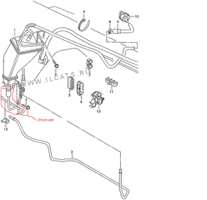

    Вопросики про адсорбер.
    У меня давно уже пахло бензином в машине, проявлялось это только летом и в достаточно теплую погоду. Почитав форум понял что надо почистить обратный клапан внизу адсорбера, но разобрав свой я не увидел в нижней части никакого клапана. Т.е. к нижней части адсорбера никаких шлангов не подходит а просто торчит трубка из него и все и такое ощущение что с него просто сняли уже этот клапан.
    На рисунке попытался обвести того чего у меня нет.
    Народ подскажите может я чего не понял, должно же там что то быть подсоединено и как это работает и что плохого, ну кроме наверное запаха бензина еще может из за этого быть?
    Да и запах то вообще из за этого ли? :)

    Странно NNRacer что у тебя этого нету)) Там сеточка должна стоять))) А электромагнитный клапан у тебя работает?
  14. NNRacer
    NNRacer Участник форума
    30 мар 2009
    222
    A4/B5 1.6/ADP 95г.
    Re: Вопросы новичка по Ауди А4 B5 97 г.
    Клапан работает, по крайней мере работал, щас особо к нему не прислушивался. А по точнее что там должно быть, я вот в отчете по его очистки видел какойто белый клапан с сеточкой.
    Я так понимаю должен быть он и от него какойто шланг еще кудато идти?
  15. t0lstiy
    t0lstiy Аудивод бПяток)
    17 авг 2009
    5.899
    Audi A4/B5 ADP 97г
    Да должен быть типа колпачка помоему) Он закрывает саму сеточку))) От колпачка должен уходить шланг под днище недалеко от левой колесной арки (там где направляющие для домкрата)
  16. NNRacer
    30 мар 2009
    222
    A4/B5 1.6/ADP 95г.
    Ясно, так вот его нету похоже :).
    Блин и что делать, на что это сказывается, и я вот по каталогам глянул отдельно его похоже не купить?
    Меня просто запах бензина достал.

    Вообще для чего он? чисто для экологии, раз от него под днище машины идет шланг, я так понимаю это улавленные пары выбрасываются через него?
    Может тогда для начала можно просто шланг от туда вывести?
    Кстати от туда по днище один шланг идет, но это как я понял турбка удаления воздуха, а должен значит еще один шланг идти?

    По моему мы говорим об одном и том же)) Надо было тебе фотки сделать)) И выложить сюда)
  19. NNRacer
    30 мар 2009
    222
    A4/B5 1.6/ADP 95г.
    Ну да кажется мы правильно друг друга поняли :)
    Теперь остался вопрос, что же делать?
    Отдельно эта штука продается? Мне кажется что нет.
    Может просто вывести шланг под днище, без этой шутковины?
    Или покупать весь адсорбер, видима эта штука идет вместе с ним? Но этого бы не хотелось :(

    Дружище)) Ты не торопись))) Сфоткай, как у тебя там обстоит дело и выложи)) Будем разбираться и искать целесообразный путь решения твоей проблемы)
