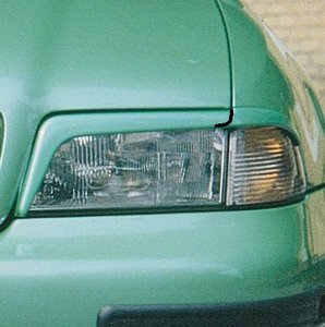

    Вот так вот хочу отрезать:

    не, действительно на правой фотке лучше... Больше надо спиливать...

    Тоже + за правую фотку.

    Теперь осталось спилить нормально))) Самое очковое по диагонали срезать)
