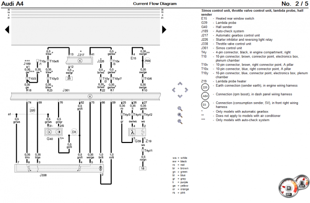

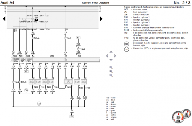

    Нужна схема блока управления А4 1998 1.6
    Машина дергается, глохнет постоянно, не тянет...

    и что вы хотите сделать с блоком?
    почему думаете на него?
    что говорит диагностика и какие есть ошибки?

    диагностика показывает что форсунка замкнута на корпус и дроссельная заслонка замкнута на корпус..

    диагност меня и отправляет к электрику...

    прежде чем ломать блок - полностью проверьте всю проводку к указанным узлам

    приехав к электрику у него к сожалению нет никаких схем к этому авто

    спасибо большое +100 тебе

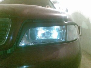

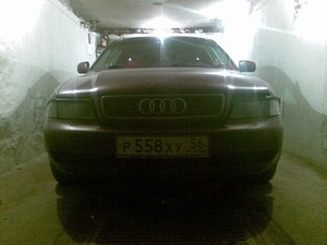

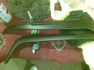

    Привет хлоппцы)) ПРимеряю вот реснички Kamei. Какого цвета лучше??? ЧЕрный матовый или в цвет кузова??? Вот покрасил в черный матовый (Ссорь за фото, на телефон щелкал):
    Кто что скажет??? Цвет тачки Рубиновый или темная вишня
    И стоит ли отрезать хвосты, которые уходят на корпус поворотника?

    Я бы не стал хвосты обрезать. А цвет и так и так нормально будет, но если в цвет кузова то КМК надо либо тщательно подбирать, либо чуть темнее делать...

    Единственная проблема, слевой стороны, со стороны водителя, там поворотник депо стоит, ресничка туда не пролазиет(

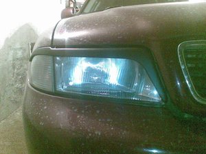

    Вот получается сравниваем как лучше:

    ОДНОЗНАЧНО лучше смотрятся те что с права ! По мне так в цвет кузова самый лучший вариант! и подрезать часть что идёт на поворотник... топорно выглядит очень на левой фотке! Не айс...

    + многа. правая.
