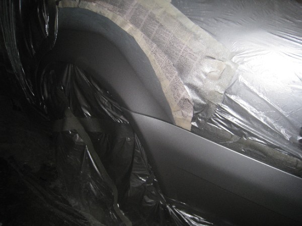

    снимать старый лак/краску не обязательно. Конечно при условии, что они сами не отпадаю. Надо зачистить место скола - сделать так чтобы поверхность была ровной как стекло. Тут возможны два варианта: 1. зачистишь до металла (сюда попадает случай со ржавчиной и жучками само собой), 2. слой краски все таки останется (тут случай легких царапин и сколов не больших).
    В первом случае придется грунтовать поверхность металла , потом класть слой базы, потом лак. Области будут примерно так распределены: область где видно железо самая маленькая, область грунтовки накрывает все железо + не много вокруг нее, область базы накрывает область грунтовки + не много вокруг нее, область лака накрывает область базы + не много вокруг нее ("не много" это как получится :D). При этом надо учитывать, что красить на блестящий лак не айс - может облесть, лак надо матовать - взять мелкую шкурку 1000-1500 и с водой пройтись по области где будешь пылить, чисто чтобы снять глянец.
    Во втором случае надо просто надуть лака. Но надо помнить, что глянец лучше заматовать.

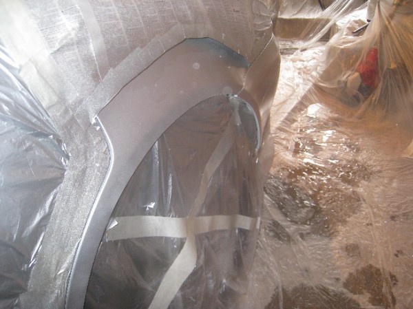

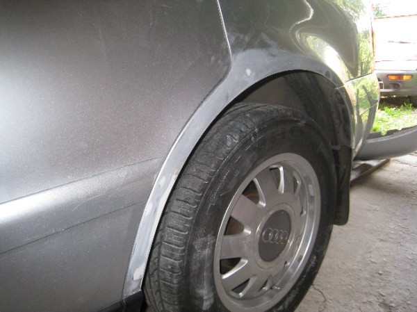

    зачищено и зашпатлевано:
    Загрунтованои отшлифовано
    Готово к покраске. Чтобы наложить "области" сделаны маски из бумаги две штуки, одна для базы, другая под ней и поменьше для лака. Маска какбы таким карманом, чтобы переход не был резким.
    Положена база и первая маска снята
    Результат. Хорошая фотка, соплей не видно практически )) Но видно что заматовал больше чем надо, тут либо полировать, либо аккуратней матовать и делать маски.

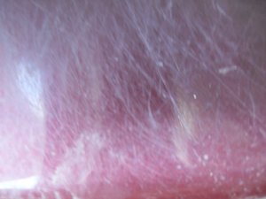

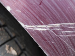

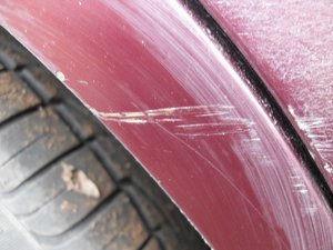

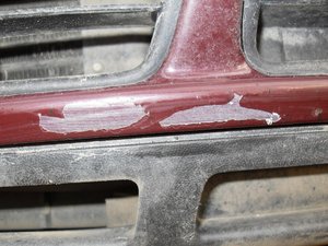

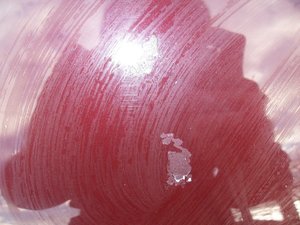

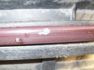

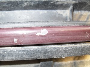

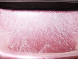

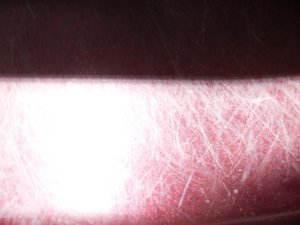

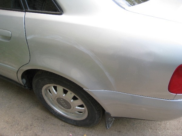

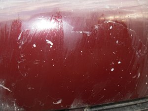

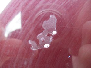

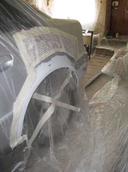

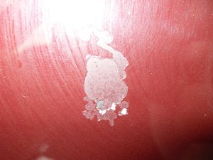

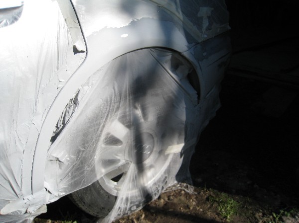

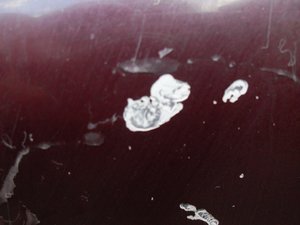

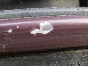

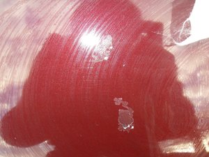

    Вообщем сфотал я, все свои коцки))) Гыы))

    Вот еще чуть чуть)

    Под определение "мелкие" это не подходит. Надо реально красить... То есть шкурка, грунтовка, база, лак - все по взрослому. ИМХО
