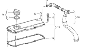

    Мужжики))) Скажи где на моем двигателе, в каком патрубке стоять должен клапан ВКГ? Трубка от ГБЦ до патрубка воздушного постоянно в масле, где то что то забито может???

    таже хренотень. Все там в масле. Менял прокладки (идентичные ДТОЖ) нифика не помогло. Забил.... По теме: а он у нас есть? Я думал что это фишка двигунов покруче наших...

    Нет там никаких клапанов,весь движок дышит через клапаную крышку,через тот самый коротенький патрубок . У меня тоже такой стоит токо имеет отвод к масленному кронштейну и дышит через маслоотделитель а у адп там заглушка стоит,думаю можно модарнизировать.

    Хм... Фотки сделай как нибудь))) Посмотрим чего там немцы придумали)

    У тебя вроди етка есть, посматри там мой патрубок ,должон и на адп подойти.
  20. Ecxiv
    Ecxiv Живу я здесь
    17 июл 2010
    1.586
    Audi А4/B8
    Re: Вопросы новичка по Ауди А4 B5 97 г.
    вот сопсно мой патруб.
