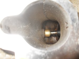

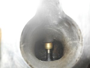

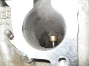

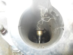

    А вот и фотки впускных каналов:
    А тарелки так ничем и не отчистил... Побоялся заливать в канал растворителя или карбклинера)))
