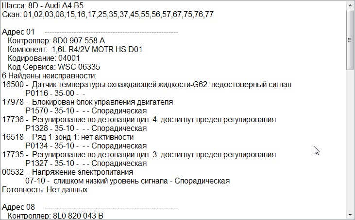

    По компу ошибка детонации по 2 цилиндру... Достигнут предел регулирования... А машину на прогреве колбасит... В руль аж отдает, противное такое..

    Оки понял))) Отмачивать, т.е. прямо в них наливать что либо??? А потом это что либо куда девается??? Я так понял ГБЦ снимать не надо??? По лямде вот что было: http://audi-club.ru/forum/attachment.php?attachmentid=172077&d=1268908149
