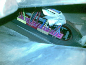

    Затем отсоединил 4 разъема, идущие от толстого жгута и цепляющиеся к колодке внутри салона, вот фото:

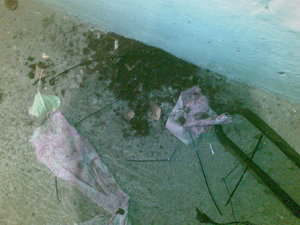

    Затем, открутил две шайбы, держащие корпус эба (на 10) и вытащил корпус, передо мной открылась очень не красивая картина. Под моторчиком стеклоочистителя, прокладкой корпуса эбу, было очень много грязи. Т.е. песок, пыль и все такое с добавлением влаги, прокладка корпуса ЭБУ была вся влажная, и как это ЭБУ работал нормально в такой обстановке ?!?!?! Выгребал я минут 15 это хозяйство, вот кучка, которую выгреб из под ЭБУ:
    Почистил, заменил прокладку. Ах да, когда чистил от грязи, закрыл разъем под эбу, тряпками, чтобы грязь не попала в разъемы и коннекторы.
    Собирал в обратном порядке) З.Ы. ЗА фото не пинайте, телефонное качество Nokia

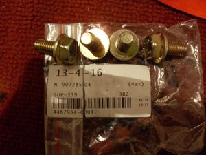

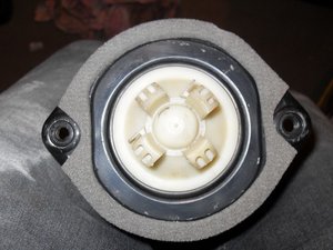

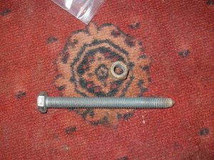

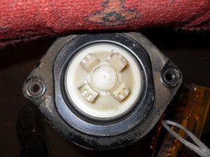

    Сегодня перебирал задние стойки. Менял болты крепления из салона, прокладки вернул, которые прошлый раз "ушатал". НО какой то скрип млин меня одолел, помогите что за скрип, фото ремонта и видео скрипа прилагаю:

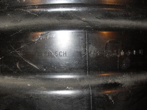

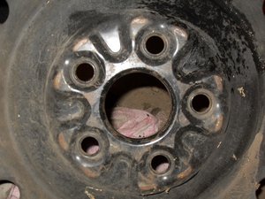

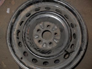

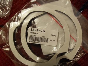

    Продолжение.Кстати, нашел два каких то диска (и откуда у меня такой хлам), кто подскажет на какую тачку?

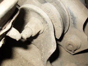

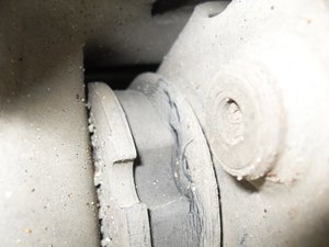

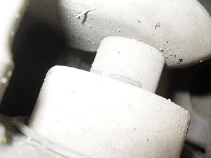

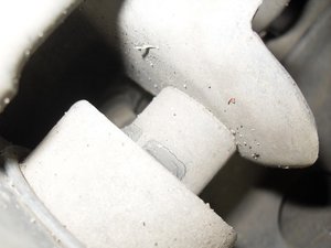

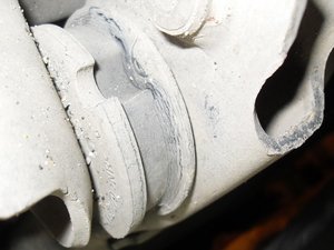

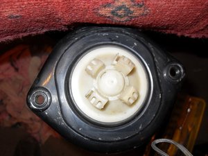

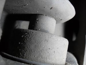

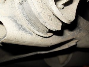

    Вчера чистил ЭМКлапан Адсорбера, адсорбер тоже поковырял))) Сделал фото задних сайлентов, походу они и скрипят, или что скажут ГУРУ? Сайленты помоему еще даже ничего):

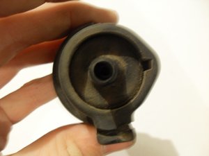

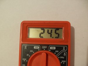

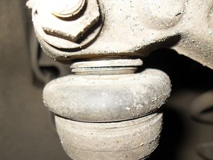

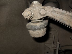

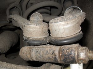

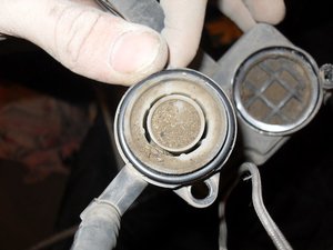

    Продолжение. Здесь также замерил сопротивление ЭМКлапана, оно в норме, т.е. попадает в промежуток 22..30 кОм. А еще рулевой наконечник, вернее его пыльник, кольцо на фотке видно, болтается. Наконечник менять?

    В продолжении, в адсорбере вот такая кака скопилась)))
  8. Лёхан
    Лёхан I'm here for a long time
    10 янв 2007
    11.943
    Тунис
    A6
    Re: Вопросы новичка по Ауди А4 B5 97 г.
    Трещинки на резине сайлентов не говорят ничего, в плане того, что сайленты убиты. Они могут быть с трещинами и при этом прекрасно работать. Их бы монтажечкой пожамкать, посмотреть как они себя ведут.
    У этих сайлентов когда начнёт внутренняя обойма отрываться от резины, вот тогда их однозначно под замену.
    Или машину поставить на скорость, с ручника снять, и за колесо (как бы стараясь катнуть колесо вперёд-назад) покачать, при этом наблюдая за задней балкой. Если балка будет ходить вперёд-назад относительно кузова, тогда их менять.

    Понял дядь Леш... Спасибо большое)))) А по поводу рулевой тяги, вернее пыльника что можешь сказать??? Ему кранты? Или еще живет? Ну то, что кольцо ходит )
  10. Лёхан
    10 янв 2007
    11.943
    Тунис
    A6
    Чесно сказать криминала никакого на пыльнике не увидел, сожми его пальцами по сторонам, если смазка не выдавливается ни где, оставь его в покое. Если что-то не так, смазка сразу полезет из проблемного места.
