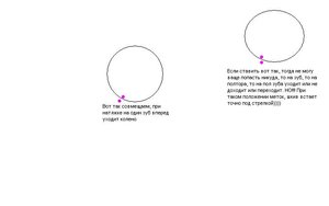

    Вот сие чудо того что у меня происходит:
    Так вот.. Еще вот что прочитал на ауди факе:
    Как это играть "зубами"??? У меня как раз таки колено съезжает на один зуб при натяге...

    Чего у тебя там не выходит? ) Выставляй метку распедвала. Выставляй метку коленвала (навесь пластмасску и приложи передний шкив). Розовую точку уже кто-то до тебя сам прилепил, чтобы пластмасску не навешивать и шкив не прислонять, можешь забить на нее. Прицель шкив промвала. Накидывай ремень с учетом того в какую сторону он натянется и где выберет зазор, если идеально по меткам не становится - ставь с мыслью о том чтобы распредвал ушел чуть вперед относительно коленвала. Для фаз это вообще мизерная погрешность. Когда все метки станут и ремень натянется - посмотри как стои бегунок. Если он отвернулся - вытяни и перекинь трамблер в нужную сторону.

    Т.е. Выставляем по кожуху...
    Надеваем ремень
    Натягиваем
    Если метки уходят, то с распредом шаманим??? Или колено не доводим? А метки на двигле как я понял нету.. Т.е. только шкив колена и кожух?

    Да чем хош доводи, лишь бы результат был. Можешь снять вообще натяжитель, навесить ремень, пластмасску и нижний шкив и играться. Начать например с колена, выставить промвал и закончить распредвалом. В конце привинчиваешь натяжитель и перепроверяешь.
    Да, спереди метки только на шкиве и кожухе, сзади - на маховике.
