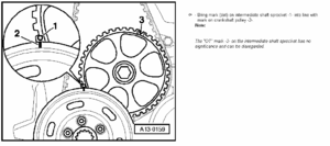

    Вот нашел... Что за метки промежуточного вала???? Я в шоке, я его крутил, когда снимал шкив:
    Просто тупо найти метки и промежуточный вал выставить как на рисунке????
    У меня уже истерика начинается)

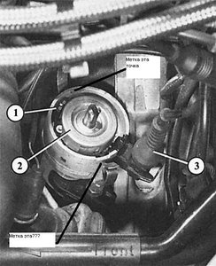

    Объясните мне плиз, и даже можете показать на фотке, где эта метка на распределителе:

    Вот блин блинский не могу подсказать..теоретически трамблер на метках должен быть попутно.попробуй от него отталкнутся..

    Тупо получается надо еще шестерню пром вала повернуть по метке и проследить чтобы трамблер стоял ровно)) Кстати, про ролик натяжителя... Я мог его не правильной стороной поставить??? У меня выступ под отвертку находится сзади фиксировочного болта))))

    Вот нарисовал... Подскажите где метка то трамблера?

    Пром.вал по метке+к.в.по метке.ну и р.в. По метке...про ролик не знаю..

    Про промвал только что узнал... Поставлю наверное по метке и забуду нафик... Кстати, метка пром вала должна быть возле точки коленвала??

    ну вот же надо с бегунком ставить то!!
    я же тебе картинки то все выдал
