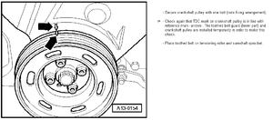

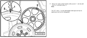

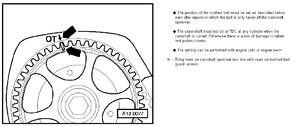

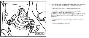

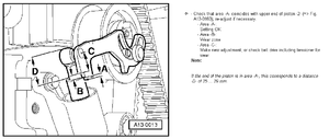

    Здарова мужжики))) Выручайте.... Вообщем, разобрал машину... Меняю ремни... Фотика не было, так что извиняйте))) Есть вопросы:
    1. Как правильно натянуть ремень ГРМ, я ломал голову 1,5 часа так и не понял... В картинках если можно. Ролик вращается сам по себе, а вот натяжитель как натягивать?
    2. Как выставить зажигание. Я так понял, что промежутоный вал, крутит маслонасос и трамблер. Читал мурзилку, так и не понял как поставить зажигание. Выручайте. Написано, что метку на бегунке поставить напротив какого то углубления в трамблере... Фотку дайте плиз.. Ну тупой я. Метку эту на трамблере, промежуточным валом выставить?
    3. Покажите на фото как стояла шестерня промежуточного вала. Там есть вроде как фиксатор, железка в виде полумесяца. Я ставил назад надписями к себе.
  19. nikishanishe
    nikishanishe Живу я здесь
    2 дек 2008
    1.867
    а4 1995 ADP
    Re: Вопросы новичка по Ауди А4 B5 97 г.
    ну как же вот наверно ты там и читал file://localhost/I:/авто%20прог/проги%20авто%20диагн/MANUALS/ремонт%20а4b5/AUDI-FAQ.COM%20-%20Просмотр%20темы%20-%20Замена%20ремня%20ГРМ%20на%20двигателе%20ADP%20на%20Audi%20A4%20B5.mht

    Есть вопросы.
    1. Ну хоть убей по твоей фотке не вижу метки на корпусе распределителя
    2. Распределитель можно выставить промежуточным валоМ???
    3. У меня ролик натяжителя, когда установлен, выпирающая фигня находится после болта, а на фотке она до болта. Я мог не той стороной ролик поставить?
