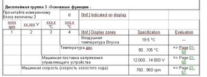

    - на холодной тачке подключи вагком, прогревай и смотри как растет температура по двигателю и приборке (не по климе). Заметь время открытия термостата по температуре патрубков. Убедись что вискомуфта вентилятора начнет включатся только после полного прогрева (шум воздуха при перегазовке).

    Млин... Спасибо БРАЗА.... Вот еще подскажи в каких каналах смотреть температуру прогрева, и как заметить время открытия термоса?

    вот,термостат открытие тока по трубкам радиатора

    Как уже подсказали - в двиге, да и в приборке тоже, где-то в канале третьем-четвертом. Начинай просто листать от начала - не ошибешься. Ессно одновременно смотреть и в двиг и в приборку не получится, придетя периодически открывать то одно то другое.
    Термостат начнет открываться градусах при семидесяти - восьмидесяти, при этом нижний патрубок начент резко из холодного становится горячим.
    Гляди - там просто все - один раз внимательно проследи как прогревается двиг. У тебя есть косвенные показатели - на ощупь, момент открытия термостата, и показания ДВУХ датчиков в электронном виде,
    просто сведи все вместе и поймешь где косяк.
