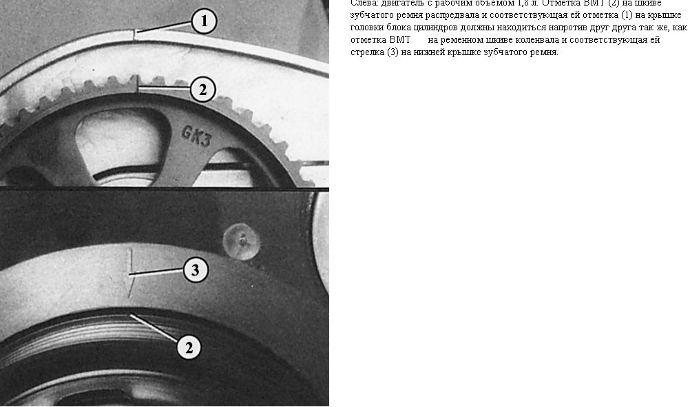

    Отлично))) Вот он понятный русский язык))) Т.е. при снятии выставляем метки, снимаем шкив коленвала, делаем свои дела... Одеваем новый ремень, выставляем метки,прокручиваем шкив два раза на проверку меток, выдергиваем чеку на натяжителе и вуаля???

    фото меток
    читай
    http://audi-b5.5go.ru/html/3_13.htm

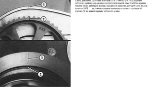

    привет,ну как ремень то махнул?
    а то вот та ссылка про каторую я говорил
    <A HREF=http://forum.audi-faq.com/viewtopic.php?f=432&t=12502>тынц</A>
    плюс картинка в помощь))

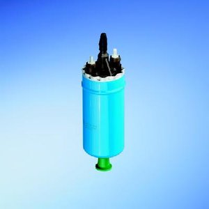

    достался на халяву насос бензиновый bosch 0580464038
    можно ли нам его воткнуть,каковы вобще отзывы по нему?
    давление по нему 3 бара,а нам нужно 4...
    или я что то путаю по давлению?
