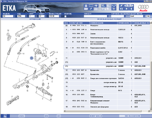

    Привет, мужжыки))) ИНтересует шланчик в оплетке, который идет от дроссельной заслонки на форсунки))) Или форсунку, ну вообщем он в оплетке и одет просто так без хомута))) Его код не подскажете?
  12. alekseyeve
    alekseyeve Живу я здесь
    29 окт 2009
    4.307
    A6/С5 1.8Т ANB 99
    Re: Вопросы новичка по Ауди А4 B5 97 г.
    Это ваккумный шланчиг...идущий на РДТ (регулятор давления топлива)... у меня он тоже весь размохрился... поставил сначала обычную прозрачную пластиковую трубку от системы омывания стекла от ТАЗа... потом нашёл просто резиновую мягкую трубочку...и поставил... вот про эту ты говоришь (под номером 11)?

    Дааа.. Наверное она... Она короче идет от дросселя, до главного регулятора)))) Надо заказать))) А то вчера чистил дроссель, так загнул нечаянно)))) Кстати, отчего дроссель может не адаптироваться?

    Насчет двигуна на холодную пытался... Только.. Может в этом косяк))) При включенном зажигании.. Ошибок по дросселю нету))) Кстати, подскажи код того шнурка который на РДТ идет))) По екзисту няма)

    Адаприровать обязательно на горячем движке надо! Номера этой трубочки нет в ЕТКЕ :shock: в том-то и дело... посматри на скрин который я тебе выложил ... там тока до какой длины укоротить для какого движка... Говорю обычную трубку резиновую поставь по диаметру подвери чтобы в натяг и всё... Так ничего страшного нет...
