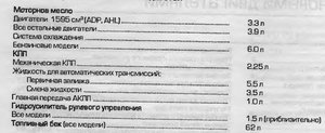

    Кстати, заправочные объемы масла 3,7 литра??? Судя по мурзилке...
  19. nikishanishe
    nikishanishe Живу я здесь
    2 дек 2008
    1.867
    а4 1995 ADP
    Re: Вопросы новичка по Ауди А4 B5 97 г.
    что за мурзилка у тебя не понятно..
