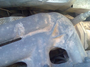

    Народ помогите выхлопным колектором!!!моему абзец..на разборках нет у нас..

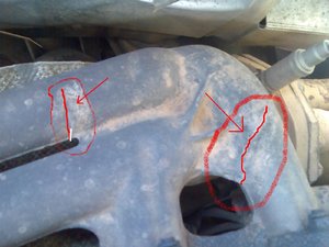

    фот фото с телефона правда..
    красной линией помечано трещины в колекторе.скоро попалам треснет и отвалится...
    часть газов прёт через трещины-отсюда потеря мощности и наличии запаха газов в салоне...:smile8:
    еще запыл подрисовать между етими линиями трещина на углу..

    Варить толку нет..всеравно рядом пойдет трещина.тонковат..частая проблема на наших движках..в москве нашел по обьяве,только чел молчит зараза..не хотит в регион отправлять походу..
