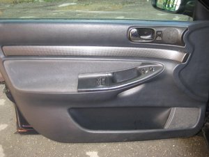

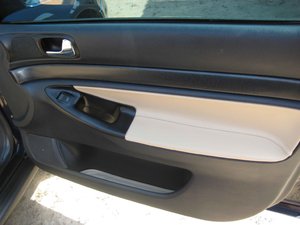

    Я себе красил краскоой для бамперов фирмы Боди,предварительно отшкурив их до чистой пластмасы а после в несколько слоёв покрыл уже больше года катаюсь пока всё ок.Вот фото как было и как стало

  6. t0lstiy

    Зачот))) А как их снять??? Просто на самой машине красить то не будешь))))

    Re: Вопросы новичка по Ауди А4 B5 97 г.
    Нужно снять обшивку,один саморез на самой ручке,послеаккуратно вытаскиваеш внутреннюю часть ручки,затем увидиш на передней двери 2 самореза,на задней 1,отварачиваеш их. С каждого торца дверей по одному(в общем 2),поднимаеш вверх выводиш из пазов, отсоединяеш прос ручки,все фишки

  8. t0lstiy

    Ну обшивку я снимал.... А вот сам ручки они как крепятся?
