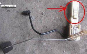

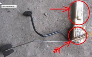

  7. Witalik87
    Witalik87 Старожил
    5 окт 2009
    5.694
    A4 B5 AVANT 1.9 AVG QUATTRO
    Комрады,нужна помощь по датчику топлива. Кто на своей машине его извлекал? Как он выглядит? Просто у меня он начал врать,показывает хаотичные показания.Решил заменить,купить БУ с разбора.Но на разборе все одинаковые датчики,и не как у меня.Целый ящик перекопали-все одинаковые. Парт номер с разбора 8D0 919 673 B. А у меня 8D0 919 673 C.Вопрос в следующем,может этот датчик 8D0 919 673 B cтавился и на моноприводы?Кто у себя на моноприводе его извлекал?
    Вот фото.Верхний как у меня,нижний что с разбора.Получается нижний ставится на кватры,но не думаю что у нас на разборе пилят одни кватры.

  10. Witalik87
    Witalik87 Старожил
    5 окт 2009
    5.694
    сомневаюсь в том,что он вообще в бак не сядет,он по креплению такой,но поплавок расположен совсем в другую сторону...мож проще новый купить?2200р....:shock:
  11. nikishanishe
    nikishanishe Живу я здесь
    2 дек 2008
    1.867
    а4 1995 ADP
    #4631 nikishanishe, 5 май 2012
    тебе надо смотреть саму дорожу реостатную,она сымается в лёгкую.вот от неё и оталкивайся

    Как и написал nikishanishe если с пластиком у тебя всё в порядке, то главное плата реостата. Сними плату со своего и с того. Визуально сравни, замерь в разных частях сопротивление на своей и на той. Если одинаковые, то бери и просто плату в свой поставишь.
