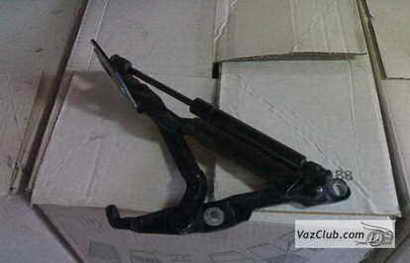

    В каком положение устанавливаются аморты задней двери? Штоком вверх или вниз? Или нет разницы?
    У меня стоят штоком вверх (1шт. заменил после зимы).

    По идее аморты задней двери работают на выход) Т.е. штоком вверх)

    Штоком вверх.

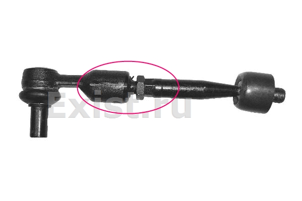

    1.На выходных стала поскрипывать левая сторона подвески при проезде неровностей и больших поворотах руля.
    Вывесил перед и стал качать за рычаги...тихо и только потом обнаружил поскрипывающий рулевой наконечник. В месте обведенном на картинке (внизу сообщения) он болтался и скрипела резина когда качаешь колесо или крутишь руль. Что за конструктив? или колхоз такой? :eek:
    Рул.наконечник судя по картинке идет со шпилькой запресованной в корпус. Повторюсь, у меня эта резьбовая часть болтается в наконечнике и скрипит внутри резина.

    На седане в мануале так:
    [CUT][​IMG][/CUT]
    В жизне не помню, но судя по:
    [CUT][​IMG]
    [​IMG][/CUT]
    Тоже вверх.
    П.с. возможно в мануале фото В4:
    [CUT][​IMG][/CUT]
    А может от года, а может пофиг как(усилие-то все-равно создаётся).

    Конструкция такая у наконечника. Типа сайлент. Если не нравится, то кажется на С5 после рестайла и может на В6(точно не помню) изменили конструкцию и убрали резину. Себе менял на RTS усиленный. Тоже с резиной и шаровой больше размера.
