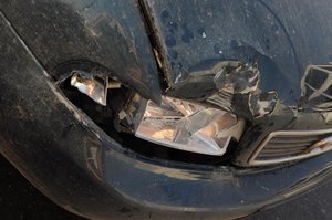

    вот так вот.. первое дтп.. тормоза провалились, хорошо что на светофоре.. в газель, в раму.. порвался шланг который идет уже к самой тормозной машинке
    под замену только фара, остальное своими силами
    сегодня замучался снимать бампер, он видимо какой то составной, и не съемная вторая часть, в между ними саморезы прям в крылья, замучался отламывать вкрученную часть.. так и не снял.. вобщем работа над машинкой закипела..

    Ребят,ну с тормозами надо повнимательнее. Это всётаки жизнь. Как минимум посмотреть- не порепаны ли шланги. А в данном случае надо было попробовать ручник дёрнуть. Печально. Удачи в ремонте и поаккуратнее...
    п.с. по капоту плохая вмятина. Она вроде не рихтуется....

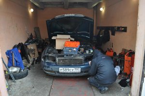

    да я тока взял недавно.. ручник дернул, если бы не он то влез бы похуже.. а капот отрихтуем..

    )))а чо в капушоне? Гараж течёт? Могу предложить хорошую гидроизоляцию )))

    да не, приболел.. с температуркой ковырялся) так то +16 наулице было..

    А при покупке посмотреть машину? Такими вещами не шутят...
    Саморезов в крылья не должно быть.
    А вообще есть такое поверье, что машина получает в те же самые места куда уже получала. Вот и у тебя на капоте уже шпатлёвки слой.
    В том месте капот двухслойный. Вариант или привариваться и вытягивать или снизу сверлить дырочки и через них выбивать ну и шпатлёвка остальное скроет. Ещё крепление капота могло и скорее всего немного ушло, но его легко обратно выгнуть.
