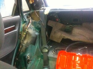

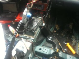

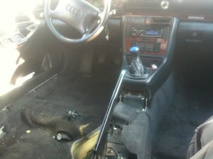

    тем временем разобрал весь салон и вытащил пол.. ну торпедо разве что не стал трогать.. хотя под вопросом.. завтра с утра еду покупать турбу.. ну и как приеду буду снимать бошку..
    кстати может у кого есть знакомые на разборках? нужно много пластика поменять "подкапотного" и пару салонных накладок..

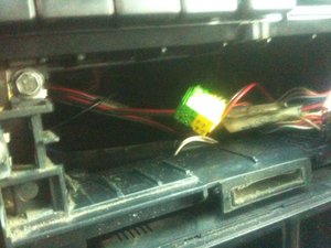

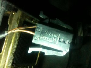

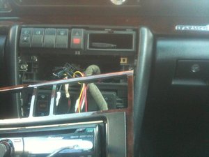

    на фото есть 2 фишки которые я не понял куда.. первая со стороны водителя в стойке между дверями - там еще кнопочка с изображением вайфая на накладке)) для чего кнопка? и вторая желто-зеленая, идет от жгута магнитолы - просто висела..

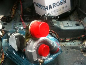

    Купил турбу, ставить пока не решился, закончу сеня салон, только затем возьмусь за второе дело..

    В стойке кнопка отключения датчиков объёма. Они от заводской сигналки и стоят наверху стоек, у потолка.
    Вторая от оригинальной магнитолы. Она тебе не нужна, но если интересно то найди распиновку родной магнитолы и узнаешь какой провод на что.
