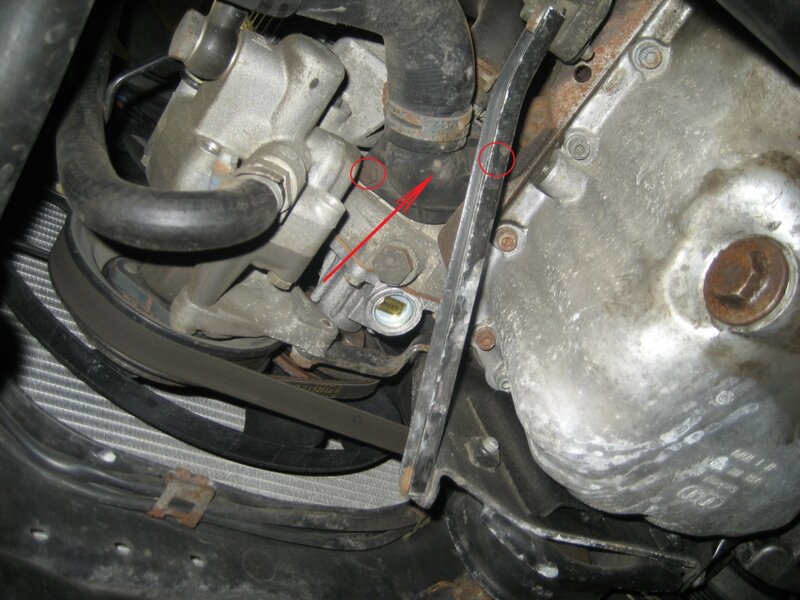

    Народ, может ли из-за неработающего термостата показатель температоры ОЖ не подниматься выше 60, что как раз сейчас у меня и есть, только если стою в гараже заведенным (и то на прогретую) стрелка поднимается чууть чуть выше 60
    PS Датчик ТОЖ заменил на новый - не помогло.
    Насколько просто заменить термостат самостоятельно???? Далеко ли он у нас спрятан??

    Посмотри куда нижний патрубок с радиатора в двигателе подсоединяется. Там и термостат. Слить антифриз и два болта. Проще некуда.

    Не столько далеко, сколько не очень удобно болтики крутить (в красных кружочках) Правый за распоркой не виден.
    Снимаешь поддон и ищешь по нижнему шлангу от радиатора.
    Не перепутай сторону термостата, когда ставить будешь.

    У тебя на фото тоже ADR??? Проблем с откручиванием болтов не было???

    Да, это АДР.
    Проблем с откручиванием серьезных не помню.
