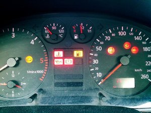

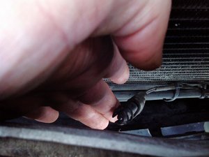

    Спасибо за ответы. Да, нашёл кожаные бирки сбоку на передних сиденьях. Про подогрев личинки спасибо, не знал. Остался вопрос по индикации наружной температуры. Приложу фотки... На фото датчик температуры? По виду он комплектный? Почему у меня в той строке ничего не горит, а просто тёмное? Если датчик не работает, так будет? В Ваге где нить можно увидеть работоспособность или ошибки по датчику? Может эта строка просто не работает, ошибки будут по этому?

    Датчик температуры тот самый.
    А по индикатору - может просто лампочка подсветки сгорела?
    Можно попробовать хорошим фонарем посветить на эту строку и попытаться разглядеть там цифры (это лишь теоретически, сам так не проверял).

    Датчик тот самый. По виду целый(у меня работал и без верхушки которая тип с выступами). Нету кронштейна пластикового которым он к телевизору прикручивается, но это обычная история ибо ломается от встречи с высоким бордюром. Почему не горит это уже тебе выяснять :) Может в климате показывать т.к. датчик идёт на климат и от туда на вставку(этот дисплей отдельная вставка и снимается не разбирая панель) в панель. Чтобы снять панель сними(просто руками тянуть) вставку сверху рулевой колонки(на твоей фото видно снизу панели).
    Если будешь прозванивать, то потом посмотрю распиновку этой вставки.
    В 98-ом году там диоды стоят, так что перегорание самих диодов скорее всего исключается.
