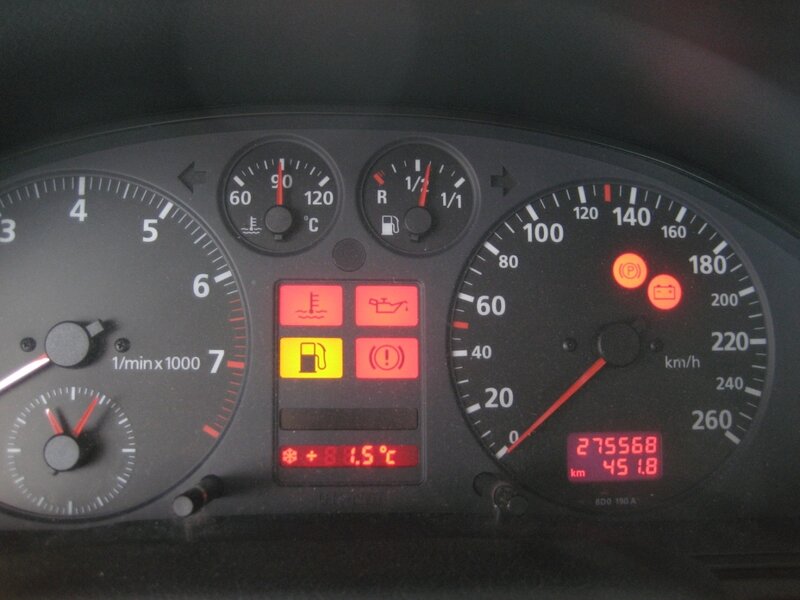

    Мужики, 6 лет эксплуатирую авто, и только сейчас здесь пробили вин код. Возникли вопросы: 1) в комплектации пишет что 9Y1 Индикация наружной температуры, у меня борткомпа нет, где и как я могу посмотреть это?! 2)9X6 Обогр.личин.дверн.замк. слева, с микровыключ - как это работает и что из себя представляет? Ещё открыл для себя боковые подушки безопасности спереди...разве там шильда не должно быть пластикового? Авто а4 2,5 тди кват 98 г.

    1) На панеле дисплей между тахо и спидометром. Он и показывает температуру. Датчик перед радиатором.
    2) Подогревает личинку, если замёрзла. Включается поднятием ручки кажется на 5 секунд.
    Боковые подушки в спинках сидений. Есть два варианта. Или пластиковая блямба или кожаная бирка.
