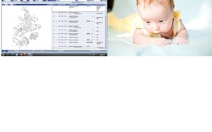

  14. MASIMKA
    MASIMKA Repair cars VAG
    8 дек 2009
    1.119
    Ростовская обл.
    A6С6 Avant 2.8 Quattro, A4B5 1.8T Quattro
    ремень у генератора и помпы не общий, помпа получает привод от шкива гура обычным клиновым ремнем Безымянный.jpg
