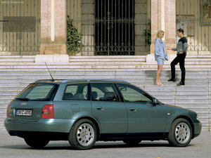

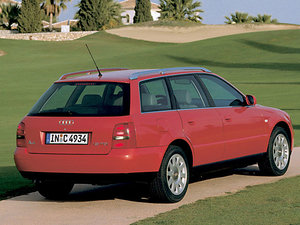

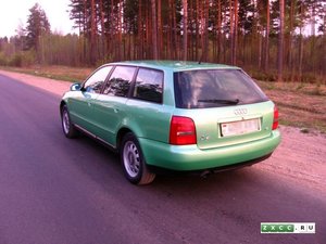

    Люди добрые! Помогите! перерыл весь интернет, не могу найти, подскажите: куда клеить шильдики на крышку багажника в A4 8d b5 avant???? Эльза по этому поводу тоже молчит.

    Судя по буржуйским картинкам шильдики лепяться примерно так. Заметьте,что на авто с разным объемом они расположены на одном и том же месте!:)

    спасибо за картинки, но где найти размеры??? на в6 есть в эльзе, на в5 ничего нет! как-то не справедливо! у кого ещё висят с завода померяйте пожалуйста!!! или подскажите где вообще эти размеры можно взять? не бегать же с рулеткой по городу!!!!
