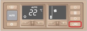

    вентилятор обдува салона A4 ADR 1997
    Доброе время суток,не подскажите заметил что не всегда включается вентилятор обдува салона ,что самое интересное на дисплеи климота канроля показывает что вентилятор работает можно даже прибавить температуру и мощность,как будто контакт где то пропадает, блин это я не туда темку подкинул извини
    Доброе время суток,не подскажите заметил что не всегда включается вентилятор обдува салона ,что самое интересное на дисплеи климота показывает что вентилятор работает можно даже прибавить температуру и обороты , как будто контакт где то пропадает , хотелось бы еще узнать где у нее предохранитель и реле

    Re: вентилятор обдува салона A4 ADR 1997
    Скорее моторчик печки уже надо будет заменить...
  8. ser_gr72
    ser_gr72 Старожил
    23 окт 2006
    28.386
    потому что щетки износились.
    заходишь в самодиагностику климата (Нажимаем кнопку «рециркуляция» и удерживая ее нажимаем «стрелка вверх».)
    и сравниваешь показания 18 и 19 каналов.
    18 Действительное напряжение питания вентилятора отопителя (В)
    19 Требуемое значение напряжения питания вентилятора отопителя (В)
    интересно не знал что такое существует,рециркуляция это какая кнопка?
    которая не вверх, не вниз, не в центр, не + или -, не обдув лобового, не авто и не кондиционер.
    ser_gr72 отлично написал! :thumbup:
    http://zalil.ru/32011418 вот по этой ссылке PlayForFun выложил всё о нашей системе климат-контроля на русском языке!
    http://turbo-quattro.com/forum/showthread.php?t=5796 а тут подробно описана система самодиагностики :)
    На всякий пожарный, та самая кнопка рециркуляции))

    непонятно, как человек им пользуется, если кнопок не знает. :)

    У него стёрты иконки наверное, поэтому на ощупь... :laugh:
