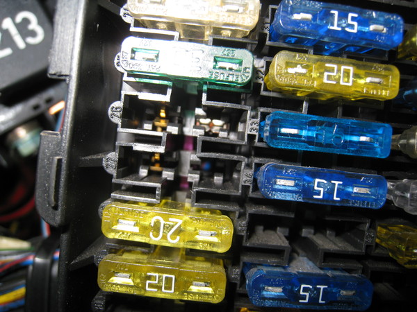

  7. grub
    grub Кватро-фан
    9 янв 2008
    4.893
    Колесная
    вчера покопался в проводке, пофотал блок предохранителей:
    в общем там либо оба контакта это N90732603 или аналогичные, но под провод другого диаметра, либо один N90732603 и второй контакт уже предустановлен как в гнезде №27 на фото выше.
