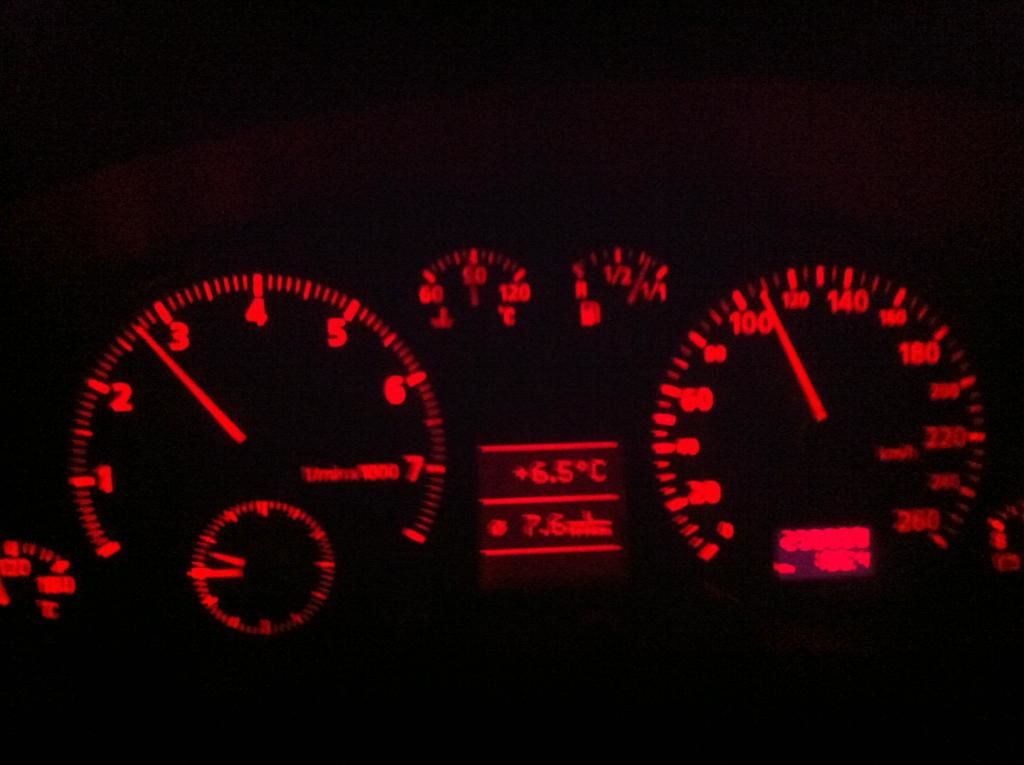

    причина в том, что у меня при 2.5 - 90км \ ч, у меня не турбо? или возраст?
    2,5 оборота это самая экономная езда?

    У меня 97 год... Наверное 2500 об/мин самое экономичное, но чё-то так не получается ездить... Тошнить 110, ну его на...

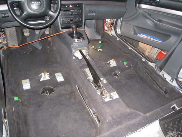

    Машина А4 96 год, ADR Хочу поменять чехол ручки КПП, а то сейчас вообще заезженный. Подскажите, каким образом провернуть процедуру??? Просто дернуть наверх чехол с пластмассой или он там на болтах держится. Вообщем соориентируйте пожалуйста, чтоб ничего не сломать, не надломать ))):shock:

    Та нормально конечно, а что не нравится то? У меня на 5 передаче 80 км это 2300 оборотов

    #3309 evgen_72rus, 26 дек 2011
    Ту часть чехла, что ближе к тебе, тянешь вверх (засовываешь пальцы как можно ниже, под чехол, стараешься пальцами толкать пластмасску вверх), можешь для верности, перед тем как потянуть, толкать её в сторону панели, пойдёт она вместе с пластиковым корпусом чехла, квадратный такой, поднимаешь на пару см вверх и тянеш на себя. Набалдашник просто откручиваешь и снимаешь чехол...
    Делал недавно... Видно не очень хорошо, но тем не менее видно.
    [CUT][​IMG][/CUT]

    Спс. Чет не получается по ссылке твоей картинку посмотреть. Т.е. если я правильно понял: 1. залажу в машину на свое любимое кресло )), 2. просовываю руку под чехол (в части, которая ближе к ручнику или к водительскому сиденью???), 3. поднимаю вверх, а потом на себя (т.е в сторону водительского сиденья или того же ручника или просто вверх???) Вообшем, ничего кроме наболдашника предварительно не откручиваю, все снимается методом потянуть наверх???

    вот ещчо, просто выдергивается и все:

    Под чехол не получится... просто его вниз как бы притягиваешь, чтобы рамку выдавливать наружу...
    :nod:
    В сторону багажника, если б в сторону вод.сиденья, то я б написал ""Потяни влево"...
