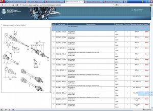

    Прийшел ДТОЖ с кольцом и скобой... Теперь другой трабл... При вывороте руля влево и езде, я имею ввиду повороте налево, что то трещит с правой стороны спереди... Как проверить гранаты, шрус и что вообще смотреть

    Мужжжжжыки.... Нужна помощь... Сегодня переобувался, на правом колесе, вернее как это объяснить... Подходит к тормозному диску, пыльник наверное.... ТАк вот он порван и там смазка... Чем это грозит??? Смогу ли сам поменять... И какой код пыльника заказывать...
    Вот резиночка под номером 27... Как я понял...Он подходит к тормозному диску))) Помогайте)

    Ну это она правильно? Пыльник шруса... Т.е. просто снять и поставить... И нчиего страшного не будет?? Я просто почему заметил, выкручиваешь руль влево начинаешь трогаться, начинает что то трещать справа в колесе... Я на бабки не попал:?

    это похоже подошло время замены гранаты

    Шрус навернулся,скорее всего наружний,они быстрее летят!
    У меня вот такая же фихня,в выхи еду менять! Проспал пыльники и попал на замену бомбежки(гранаты):laugh:

    Но трещит не постоянно... Теперь пыльник менять или можно уже посматривать в сторону гранаты??? И чем чревато так ездить

    они и трещат когда руль вывернут! по прямой не трещат!

    по симптомам и показаниям - замена ШРУСа и его пыльника, шарнир и не трещит постоянно, только при нагрузке в повороте. пыльник бери хороший - GKN, Loebro, оригинал. плохие - китай, италия - через год трескаются. кстати можно и пластиковый брать, отлично ходит (GKN).

    Очень редко трещит, посоветовали снять и промыть хорошо, пыльник поменять.... Но чувствую попадалово на бабки)

    Оки.. А код можешь подсказать? VIN: WAUZZZ8DZVA119953
    НАсчет GKN говорят не брать... По крайней мере в списке рекомендованных запчастей в графе Не рекомендуем

    тогда точно замена!
