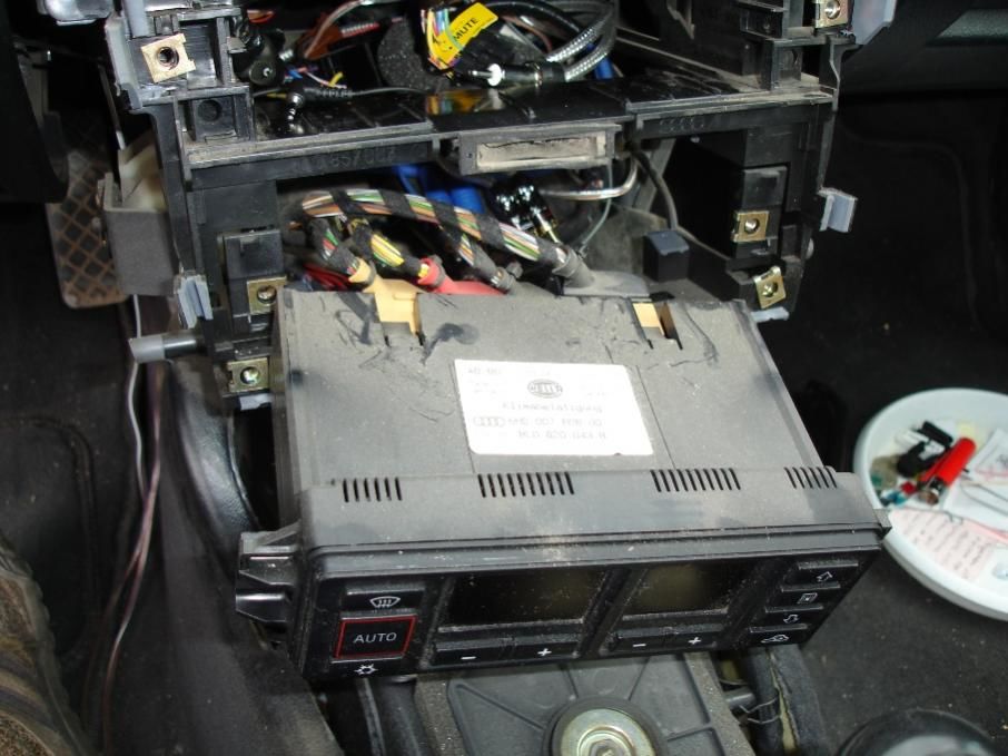

    "Есть у меня один могильничек...." или любой магазин с корпусами для сотовых и инструментом для их ремонта выручит Вас.

    Спасибо все сделал все пропоял действительно дело было в блоке климата а не в задних стойках (контакты на стойках всмысле) как мне советовали раньше:umnik:
    Всем спасибо ВСЕ РАБОТАЕТ:rock:

    А у меня "пропаял" держаться не желает, видимо контакты у реле подсели. Два раза паял -греется, отлетает. Предохранитель держит. Буду ставить реле от тазика, а штатное в цепь управления пущу. :hot: :rant:
