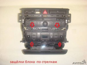

    Про климу: "по Владимирм у" блок климы снимается так;
    1. "Выковыриваете" декоративную обечайку которая окружает магнитолу и блок климата в консоли. Она сидит на нескольких хиленьких защёлках и поддеть её можно с любой стороны, но отдирать лучше не сразу "от угла" а по площади.
    2. У блока климы четыре фиксатора-защёлки. По две вверху и внизу, на некотором удалении от углов корпуса блока. Узкой отвёрткой, затолкав её в углубление защёлки, отжимаем блок климы вниз или вверх соответственно и тянем за боковой прилив наружу. Подался один бок, принимайтесь за второй. Все манипуляции проводим без излишнего фанатизма.
    3. У вытащеного блока на задней панели несколько разъёмов. Все фасонные, разного размера-при сборке не ошибётесь. Справа 2х контактный-силовой на обогрев стекла.
    4. Разборка климы. Приготовте отвёртку "звёздочку" рр 1.6мм, все шурупы в блоке отворачиваются ею.
    5. Первым открутите шурупы моторчика термодатчика и плавно но энергично вытяните его контакты из блока.
    6. Открутите четыре шурупа крепления корпуса блока климы к его лицевой панели. В верхней части корпуса, ближе к соединению с лицевой панелью, находятся две маленьких пластиковых фиксатора-"целки" их можно обломать через соответствующие отверстия.
    7. Вынимайте лицевую панель со всеми кнопками, к плате блока она подключена гибкой многожильной шиной. Затем аккуратно выдвиньте саму плату из корпуса блока, приподняв стопорящие защёлки, отлитые в самом корпусе.

    #3131 evgen_72rus, 30 ноя 2011
    А не прикручивается она под магнитолой разве? Я отдельно не снимал, но мне запомнилось именно как я описал...
    О чём речь? Где эти защелки?
    Вот с той ссылки, что я дал...
    Хиленькие защелки? Припоминаю только две внизу, на климе, и не сказать, что хиленькие...

    #3132 Владимирм, 30 ноя 2011
    2 evgen_72rus: Да нормально всё, у наших машин блоки климы разные. Абсолютно.
