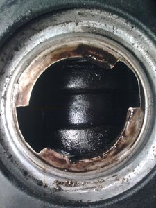

    Посоветуйте пожалуйста какую промывку для двигателя мне лучше использовать (не спрашивайте зачем, не говорите плохо или хорошо), просто помогите советом какую жидкость залить на промывку (желательно десятиминутную)
    Авто: Ауди А4 1996 1.8, бензин, двиг. ADR

    Я бы сказал (посоветовал) "желательно НЕ десяти минутную"
    Я брал хай гир за 150 или 250 км до замены масла

    дело не во времени (5 или 10 мин) а в концентрации раствора,
    представь что ты залил концентрат кислоты к примеру на 10 мин или же его 5% раствор который практически не вредный.
    Да и как говорит знакомый моторист прикинь если всё г...но сразу от 10 мин-ки откиснет и куда это все попадёт, сам подумай (мотор то не новый)
    в общем не советаю
    а так америкосовская химия рулит

    Народ, не судите строго, но там прям слоем твердого нагара (если это он) покрыто, поэтому думаю без промывки не обойтись.

    Мать моя женщина [​IMG]
    Но совет тот же... Было обсуждение пятиминуток, итог: лучше не использовать... Пошукай по форуму, а лучше по гуглу...

    Я бы снял клапанную крышку, у меня было типо того же, когда машину взял, так после вскрытия промывали все вручную... а иначе может много чему придти хана гидрики, масл насос и т. д. (тем более после промывки)
    Не шутки это:hi:

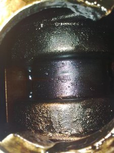

    вообщем - судите по выложенным мной фото. Посторайтесь дать обоснованый совет исходя из имеющейся ситуации. Есть время подумать до вторника. Я так и не могу опредилиться. HELP me
