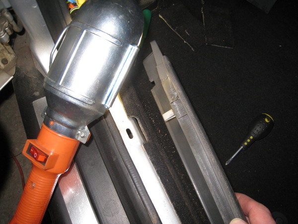

    Братцы подскажите:
    Поменял блок упр центрального замка (тот что в правой нише багажника), старый накрылся от сырости,
    перед тем как уложить новый, решил понаблюдать откуда вода появляется, ни фига не понял но лужа приличная скапливается (в сырую погоду)
    Может кто сталкивался, ПОДСКАЖИТЕ

    Да вот еще вопрос:
    как снять обшивку задних стоек, а то у меня отсох обогрев заднего стекла.

    УПЛОТНЕНИЕ ФОНОРЯ СМОТРИ плотность резиноваго уплотнителя,круглую резинку откуда вакуумная трубка выходит на багажни,трещины герметика в швах,жопа случвем не мята?

    на себя тяни:смело,но аккуратно,чтобы не сломать,там металические зажимы

    Они на обычных защелках стоят. По этому просто тянутся на себя... Пока не сломаются или не отщелкнутся...
    аналогичные этому вроде:

    Спасибо хлопцы (mark42, grub), буду пробывать, если что фотки выложу может по нагляднее будет.
    скорее всего было немного
