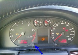

    только не смейтесь !!!
    не могу выставить время на панели приборов!
    Американка 2000 год.
    крутилки на панели приборов часы никак не меняют - пол часа в разных положениях играл.
    если подключить компутер то они там как "радиочасы" или что то в этом духе называются!
    ПОМОГИТЕ СОВЕТОМ!!!
    VAG-com есть! - куда лезть ?
  13. old488
    old488 Участник форума
    21 май 2011
    171
    А4/B5 2,4л 01г.
    Если цифровые часы, то порядок такой: отжимаем левую крутилку на себя, начинают моргать индикатор "часы", поворотом влево-вправо уст. нужное значение часов; далее опять отжимаем лев. крутилку на себя, начинают моргать "минуты", поворотом влево-вправо уст. нужное значение минут... и так далее число, месяц, год...
    Это для такой панели:
