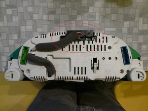

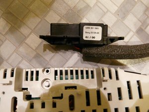

  18. old488
    old488 Участник форума
    21 май 2011
    171
    А4/B5 2,4л 01г.
    Получается 4-контактный разъем это для корректировки часов? А черная коробочка-это что?

  19. Владимирм
    Владимирм Участник форума
    1 май 2011
    286
    А4 B7 1.8TQM
    Вот вот, подобная коробушка установлена в мою панель по центру в нижнюю часть. Пожалуй это блок иммо? В неё как раз и втыкается чёрный разъём из рулевой колонки.
    2 old488: Вот и я читаю распиновку, есть там про корректировку часов. Но часы в панели регулируются встроенной же в панель ручкой. :confused:
    зы: я бы сфотал и на пальцах не объяснял, но разбирать по новой неохота.
