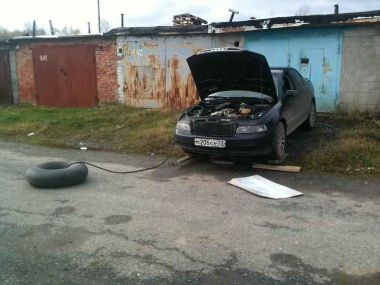

    Re: А4 B5 1,6 АLZ 2000 Подпрыгивают обороты (подгазовывает) ошибки. Подскажите кто зн
    А как опрессовку делать? Самому можно? И еще насчет датчика, если скинуть на рабочей,то не плавает,а если заводишь без него ,то немного дрожит. Это о чем то говорит?
  2. dmitry240
    dmitry240 Bad e-mail
    19 авг 2010
    35
    А4 B5 1,6 АLZ'00г
    Непонял, где и что покажет?
  3. evgen_72rus
    evgen_72rus Старожил
    20 дек 2009
    14.079
    Авто мото

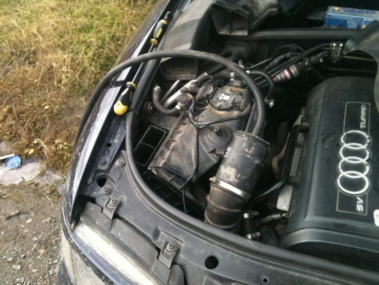

    1. Подбираешь фильтр топливный от ВолГазели, чтобы он в аккурат входил в патрубок на картинке.
    2. Качаешь камеру до 1 кг
    3. Соединяешь всё шлангом
    4. Слушаешь, от куда травит воздух
    :umnik: Маслозаливная горловина закрыта! :umnik:

    Спасибо! буду пробовать.
    да там от всех пойдёть))
    ты главное не волнуйся:wink:
    давай сначала опресовку сделай,что там у тебя хлюпает,хрипит и т.д.
    надо выявить причину.
    а снятие логов вотhttp://www.audi-club.ru/forum/showthread.php?t=224771
    Спасибо, начну с опрессовки,а потом отпишусь.
