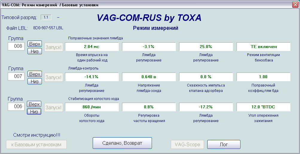

    Re: Как проверить ЛЗ на ADR через vag-com?
    как чистить? как менять? можно подробнее??? а что по последней ошибке? не лямбда ли дохлая?
  5. Witalik87
    Witalik87 Старожил
    5 окт 2009
    5.694
    A4 B5 AVANT 1.9 AVG QUATTRO
    запрос по 008 группе в двигателе 01.
    и в некоторых других группах лямбда тоже показывает нули......

    вот например сторонний скан аналогичных измеренийкартинка
    на аеб нету.ельза тоже была сист.полетела.
    так выдержки коекакие остались
    Witalik87
    0 это гуд,а вот -9.4. ето не гуд:umnik:
    делай то чего тебе выше сказали.
    а потом покажешь,где да что.
    а вобще по ошибкам есть соответствующая тема.:ded:
    вводишь номер ошибки в поиск там тебе всё сразу и выложится.
    народ зря не тереби,не вызывай волнения в рядах:nod:
    учись пользоватся поиском.

    A6
    Виталь, 7 группа, второе окно, напряжение должно быстро меняться, в секунду 2-3 раза. Если меняется и быстро, лямбда рабочая.
    можно ссылочку плз? просто чего копаю,расход многоват.......
    и еще, там где 0%,так она во всех группах 0%. и под нагрузкой,и без нее,и на хх. вроде как бы в одном тоне.

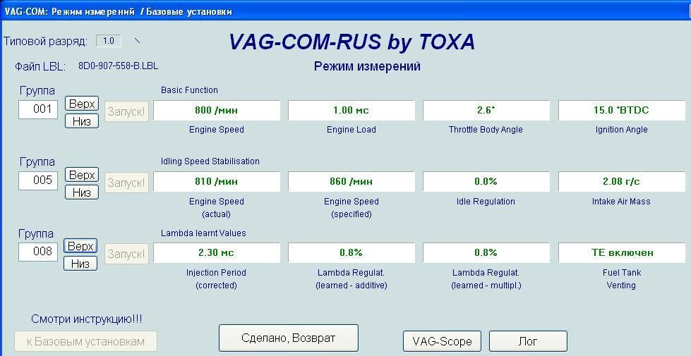

    что ето я,там же и на аеб данные то:hi:
