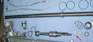

    а4 1995 ADP
    вот я думаю что стучать может из-за износа подшипника который насаживается на вал червячнный.
      50,5 КБ
      95

    Тут посмотри, мож проскочит номер...
    Б/у рейку брать - сомнительное решение проблемы... :nod:
