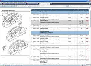

    Вот вообщем моя приборка:
    Моя приборка №2.... Там есть датчик: Указатель наружной температуры
    и включенной передачи
    F >> 8D-S-140 000*
    Вот по идее должна же показываться температура))) Или все таки нет. Сам датчик висит на месте перед радиатором)

    У меня такая же, но экрана этого в приборке нет... просто заглушка стоит...

    А датчик есть у тя??? Или он работает на КлимУ??? По Аккуму что нить скажи плиз... А то сегодня на габаритах возле поста ДПС стоял минут 5.. ВЫшел кое как завелся)))
