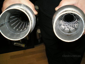

    Подскажите, пожалуйста, как правильно выбрать гофру. Труба приёмная 52 мм, расстояние между сварными швами старой гофры - 105 мм. Какого размера нужно купить новую?

    главное по диаметру чтобы было.а длину сам прикинь линейкой,щас полно же продають разных.
    я себе вот брал ,так не парился сильно.подумаешь длиньше была на 3 см

    кто варить будет сделают.

    Ну длиннее то по любому надо брать. Я тут выяснил, что она не встык варится, а немного с заходом в неё трубы, поэтому при каждом её срезании следующая нужна длиннее. В общем, вроде разобрался. Спасибо за ответ.

    я брал варил в стык с одной стороны))

    Близкий размер длины этого сильфона по моему на 115, давно менял уже не помню точно (пожелания от заменяющего было "..главное чтобы не короче старой...")
    Ставили "Босал" -работает, не трескается.

    вот они разные бывают
    сейчас к стати и наши нормальные делают,да и дешевле в 2 раза.
    да вот чуть не забыл:обжимка сетки которая сверху идёт просто на обжиме и держится.я етот ободок обваривал.

    Вопрос по гофре.Не знаю продаются ли у вас фирмы БОСАЛ. Есть ли у гофр ,конкретно Босал с отражателем внутри, направление как ставить?

    по шерсти:)
