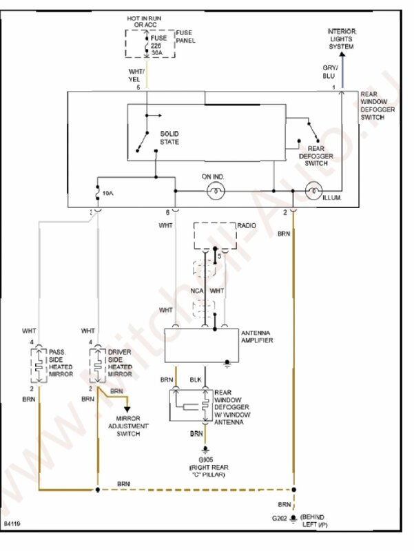

    Люди срочно надо схема подогрева зеркал или хотя бы кнопки. Интересует что .
    На кнопке есть 4,5,6 контакты . 5 плюс от зажигания , 6 плюс от кнопки на подогрев заднего зеркала , 4 контакт не задействован, но на него идет после включения кнопки 10,5 В.
    От куда взять плюс от кнопки на подогрев зеркал от 4 или 6 контакта.

    Есть вот такая картинка:
    Похоже на твою кнопку?

    Serg58 огромное спасибо , искал по нету несколько дней ни чего не нашел.
    Кнопка моя , по цвету все совпадает и схема то дже моя.
    Только вот одна неприятность , по схеме на обогрев зеркал идет 3-контакт, а у меня его нет, а есть 4-контакт, но он с 6-ым не прозвон показывает 500ом.
    Может подсоединить подогрев на 4 контакт и поставить на нем пред на 10А?

    Не могу сказать.
    Я бы залез внутрь кнопки и смотрел.
