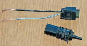

    Вот температурный датчик наружного воздуха ВАЗовский 2115-3828210-00

    Ну я имею ввиду, подключить, чтобы температура показывалась на панели приборов)))) Возможно это реализовать?

    Для начала сними приборку и глянь снизу на неё... есть ли у тебя там вообще дисплейчики эти... если есть то и проводка полюбому от них должна быть.... Затем вытащи среднюю фальш-решетку из переднего бампера и проверь может у тебя стоит этот датчик просто он не исправен или не подключен, или окислились контакты... датчик крепится кронштейном на радиаторе ГУР... перед радиатором кондиционера...

    Понял... Оки)) ПАсиб, буду копать)))

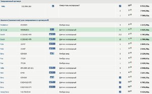

    Вопрос.. У меня здесь где то в теме логи есть... Там говорят проблемы с лямдой... Она у меня одна??? Просто есть одна, которую я вижу открыв капот.... Когда завожу машину, идет испарение, откуда то сочит)))) Это она лямда? И дайте код оригинальной лямды, или замены альтернативы))) Спасибо мужжыки)))

    У нас одна лямда??? Или еще где есть??? НА выпуске прямо под капотом видел)))

    Одна она у нас!!! На выпускном коллекторе... и большенету!

    Значит она сопливит сволочь))) Как завожу так дымит откуда то.. Или парит... Походу из под лямды)))

    а сифонит из под лямбды думаю мало вероятно... скорее из под рокладок или трещина в коллекторе выпускном.... тогда аргоном варить его надо... потому как новый пипец как дорого стоит...
