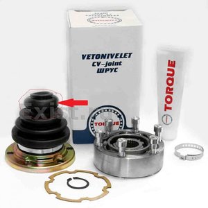

    Когда будете работать с приводными валами прочистите заодно дренажное отверстие-сопун в пыльнике внутреннего шруса(на обеих осях соответственно), оно находится в шарообразном утолщении пыльника, у того конца которым он примыкает к приводному валу. У поживших автомобилей вроде наших оно бывает забито грязью и сразу его не найти, нужно чуть терпения. Я удивился, когда узнал, что внутренний шрус имеет вентилляцию и если она нарушена то в нём скапливается водичка, с известными последствиями.

    Можно от сюда поподробнее и, желательно, с фото... первый раз слышу о таком...

    Вот злодеи, мучают старого человека...:D:D:D
    Информативнее фото я не нашёл. По стрелочке ищите и с применением спички что ли.
