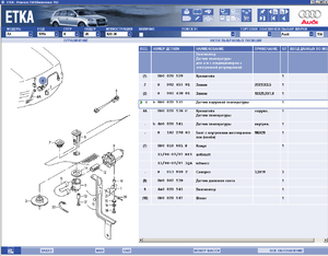

    А если датчик купить температуры, и присобачить??? ВАГ комом можно приписать? И еще, в логах есть ошибка датчика охраны салона, у меня его вообще нету.. Откуда он ошибку кажет?

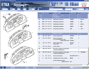

    По ДТОЖ.... Смотрел код детали скинутой Sinner... Там же 6 цилиндровый двигатель? Или я ошибаюсь? И еще, стопорная шайба и прокладка не нужна под этот датчик?

    Вот номерок доп экрана ... Но скорее всего его просто в комбинашке нет.
      212,7 КБ

    Спасиб))) Т.е. можно просто прикупить, вынести датчик куда нить под крыло и спокойно наблюдать температуру? Разъем есть под него в приборке? Или лучше приборку снять и посмотреть)

    Вот вырезка из твоей расшифровки вина:
    103 . 9Y0 Без индикации наружной температуры
    А датчик сам стоит как ведро икры красной))) Так что проще термометр впихнуть)))

    да можно обычный Бошевский датчик наружной температуры что на ВАЗы идёт присабачить... он один в один идёт на сколько я помню...

    #215 alekseyeve, 23 мар 2010
    Re: Вопросы новичка по Ауди А4 B5 97 г.
    ПОрпобую чуть позже найти номер каталожный его, а может фотку даже...
    пока вот номер оригинального датчика. Цена его на екзисте 787 руб.

    Про датчик температуры говорит нет такого кода)
