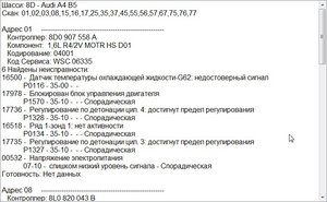

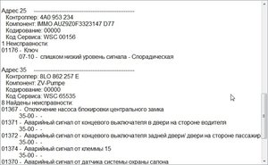

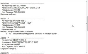

    Всем здрасьте))) Благодаря хорошему человечку, сегодня сделали диагностику моей машинке. Вот прилагаю ошибки которые нашли, будьте добры, кто знает как их лечить помогите советом.. Премного благодарен:

    из основного - ЛЗ кажется подходит и детонация шо ппц

    А по подробнее, что за ЛЗ? ЛямдаЗонд??? Детонацию как лечить??? И насчет электрики очень переживаю... Как ее то вылечить, аккум так и кушает ))) Какую линию по электрике смотреть??? Я так понял, что концевики, магнитола и клемма 15 завязаны между собой...

    детонацию - во первых заценить сняв логи что у тебя там. (вольтаж на ДД и ретарды посмотреть)
    а так - причин много. бензин например. опрессовку сделать. дмрв - ну до фига всего в общем.
    про концевики и магнитолы - я хз - надо схемы смотреть

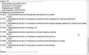

    А про последнюю картинку и блок 35 кто мне что скажет????

    скорее всего глюк из-за разряда аккума

    ошибки скорее не причина, а следствие.
    а смотреть - как обычно (да и уж тебе все советовали) - поочередное отключение потребителей

    01374 - Alarm triggered by Terminal 15
    Possible Causes
    * Anti-Theft Alarm triggered by Ignition Switch (Terminal)
    * False Alarm
    Possible Solutions
    * Check/Clear Fault Codes
    Special Notes
    * This fault code is only a note.

    Вообщем, со мной все также происходят эксцессы с питаловом))) Кто жрет не знаю... Завтра поеду тестер покупать нормальный, мой утечку совсем не кажет.... Сегодня вообще парадокс был... Подъехал к кафешке, месту работы, там пешеходная зона, включил аварийки.... Подъехал, заглушил,аварийки не выключал, ушел в кафешку узнать про работу, минуты 4 не было.. прихожу, заводится а она мне фиг... потом кое как завелся, такое чувство что просадка напряжения хорошая.... Кто мне скажет про мои логи, как лечить ошибки по блоку 35???? Помогите))))
