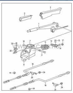

    Такой вопрос.
    Подскажите как снимается накладка ручника (позиция 2)
    а то нужно конссоль под рычагом снять - а не просто сдвинуть.
    Просто вытаскиванием не получается.

    maximp
    Это накладку на тоннель что ли? Так просто тащи сквозь рычаг вперед-вверх и все - я так раз пять уже снимал-надевал - ничего не сломалось.
  15. Михо2-0
    Михо2-0 Участник форума
    16 ноя 2007
    285
    A4 8E ALT 2.0 09.2
    Сначала утопи чем-нибудь типа тонкой отвёртки выступ на п.1.(он в том месте, куда показывает черточка от цифры 1) он не даст тебе снять п.2. Засовывай отвёртку горизонтально сверху под кожух 3. Выступ имеет форму прямоугольного лепестка направленного назад. Когда резберёшь всю облицовку, можно утопить его полностью, чтоб было проще снимать в дальнейшем. Облицовка сидит плотно и дополнительная фиксация тут не обязательна. При желании, всегда можешь выковырять его.
