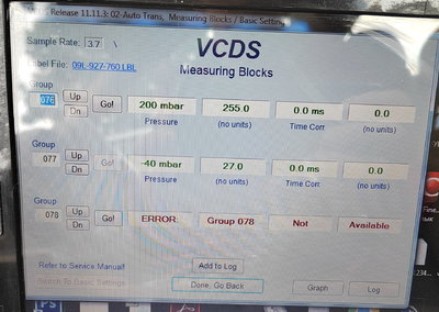

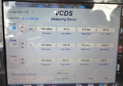

    Всем привет. A4 B7 2.0tfsi мотор BPG, акпп JJE. Машина с маленьким родным пробегом, всего 94 тыс км, но с убитым еще в США мотором (задраны постели РВ и РВ, сточен кулачек тнвд, лившие форсунки охлаждения и т.д. Ездила у нас многого лет женщина в небольшом городе, пробеги мизерные. В итоге:
    Полный капремонт двс в +0,5мм, головка с донора с целыми валами и постелями, цепи натяжители новые, новые мск и т.д.. Картридж турбины заменён.
    Установили мотор, и начал обкатывать. И имеем иногда лёгкую вибрацию или гул на при переключении "в натяг" на 4, 5, 6. На трассу выехал, сначала гул был после 90 (думал фиг 200 км проеду), ставишь на круиз, и гул потихоньку уходил, причем какими-то затухающими такими колебаниями. Проехав километров 100 вроде ушло всё...
    Далее еще менял клапан адсорбера, клапан фазовращателя. Скидывал клемму, поехал - опять похожие симптомы. Масло, предполагаю, не менялось в ней. Купил уже фильтр/прокладку и масло для 8ст акпп, прошью после замены коробку, но у меня вопрос - может по 73-77 группам можно сказать что-то?
    PS Некоторые говорят, что дело в гидротрансформаторе и его блокировке.
      649,3 КБ
      34
      793,6 КБ
      33

  18. Oleg_Mogilev
    Oleg_Mogilev Новичок
    11 апр 2014
    18
    A6 AllRoad 2.7tt
    Отвечу
    Отвечу сам себе: фильтр ещё родной был 2006г. Масло, видимо , тоже.
    Смена полная масла (14л ушло) на масло для hp8 и последующая прошивка на 0090 решила все вопросы. В принципе и просто после замены уже стало хорошо. Но обновить прошивку нужно.
    Посравнивал коррекции свои с выкладываемыми в ветке - коробке ещё работать и работать.
