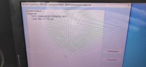

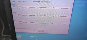

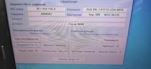

    Добрый день, вообщем то замена масла не избавила меня от толчков при переключении с утра на холодную коробку. Ну хоть вибрации стало меньше. По группам ничего не показывает. Ошибки. Адаптацию я так понимаю тоже не сбросить. Автомобиль 2004 года декабрь. На них вообще обновляются АКПП и сбрасывается адаптация? И ещё хотел узнать, где посмотреть версию прошивки АКПП?

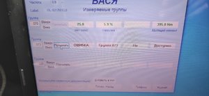

  9. dilller22
    dilller22 Новичок
    21 сен 2014
    59
    Audi tt 8n 1.8T

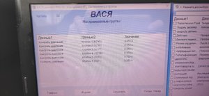

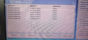

    Может тут что есть интересного? Это на D и на R

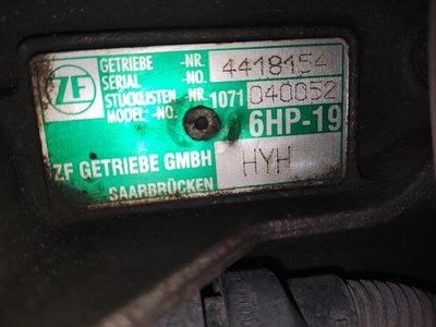

    Машину взял 3 месяца назад. Хочу заменить масло в АКПП, просто для профилактики частичной заменой. Вместе с фильтром.
    Там где я живу уверенность только в Ravenol, знаю что прямые поставки и большие партии,. знаю персонал склада.
    Посоветуйте пожалуйста масло
    6HP или 8HP ? Есть ли масло с возможностью проверки ? Подделки у нас даже на Лукойл ((
