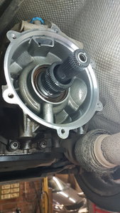

    Audi A4 B7 BWE
    Добрый день!
    Можете подсказать, возможна ли замена заднего сальника ZF 0734310408 на АКПП 6HP19A без снятия коробки, со стороны раздатки?
    Заранее спасибо!

    Откуда кардан выходит???
    Я менял, только торсен надо открутить

    #1859 RiderSVT, 23 июл 2021
    Да. Этот сальник двойной. как раз разделяет торсен и коробку.
    P.S. Это не "Откуда кардан выходит".

    Вот он этот сальник. Это вид с задней стороны АКПП. Торсен снят.
